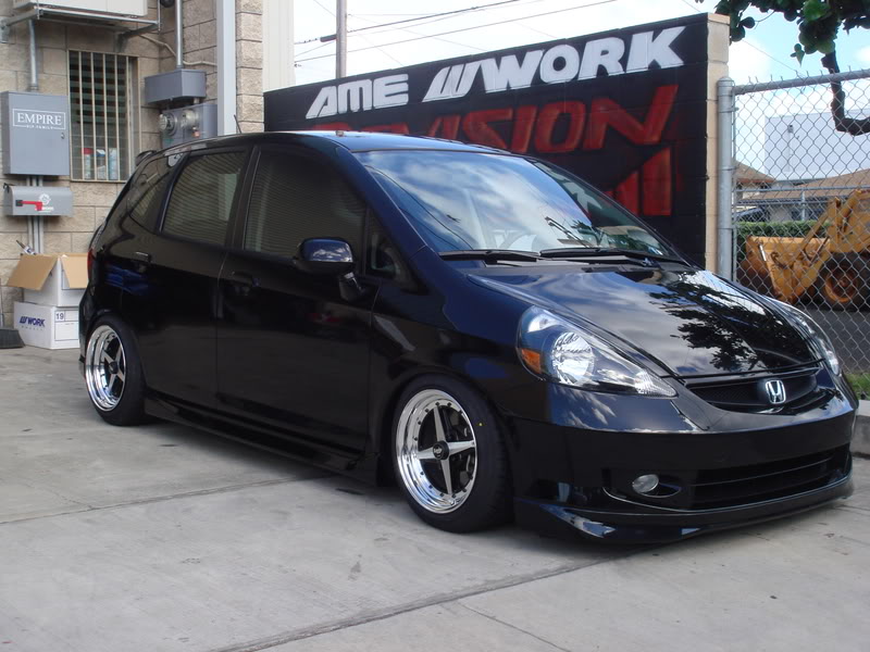

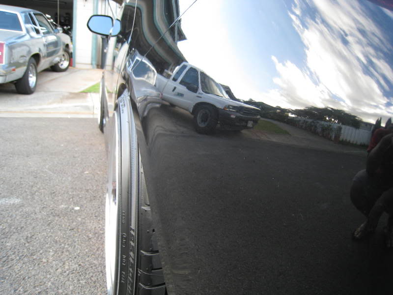

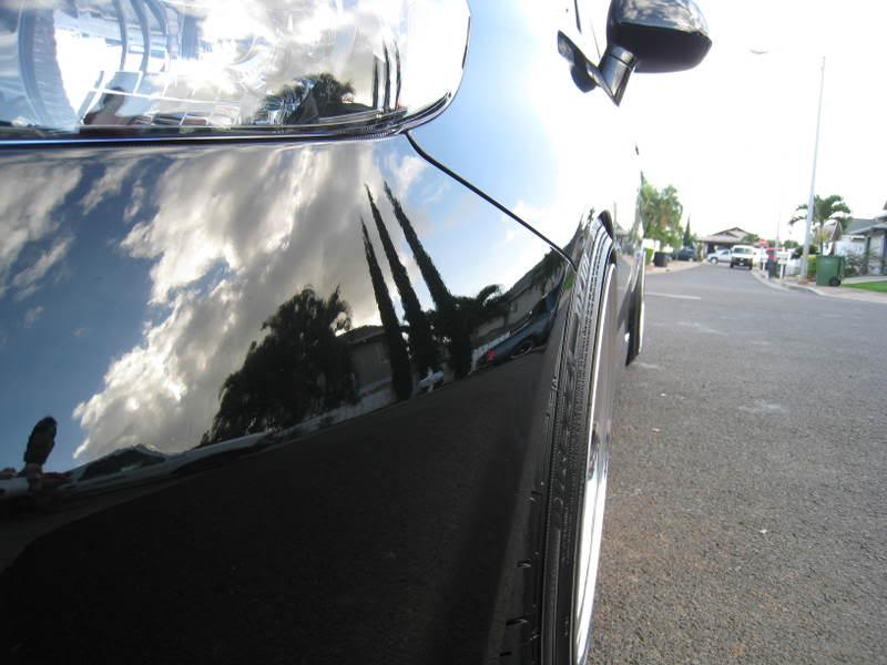

Posts: 1,850
From: hawaii
15x8.5, 15x9
Size:  92.6 KBName:  hondafit047.jpg
Size:  56.6 KBName:  hondafit048.jpg
